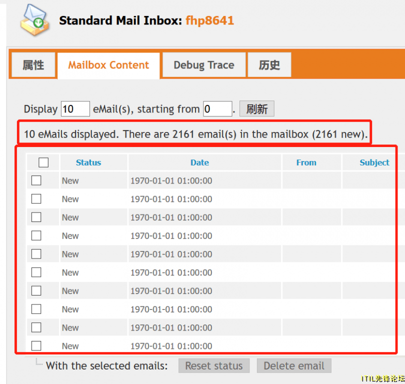

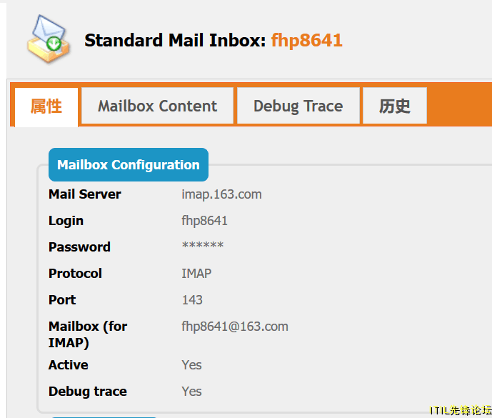

网易邮箱:可扫描到邮件,以及邮件数量,但无法完成转换,而且,识别到的参数不全,只有时间和状态,而且时间不准确,如图:
网易邮箱配置截图
网易邮箱配置截图

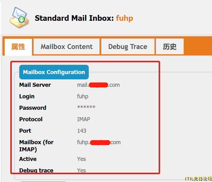

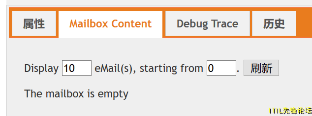

企业邮箱和新浪邮箱:配置顺利通过,无报错,但扫描不到邮件信息,一直提示邮箱是空的,如下图:
企业邮箱配置截图
企业邮箱配置截图
企业邮箱和新浪扫描结果
企业邮箱和新浪扫描结果
